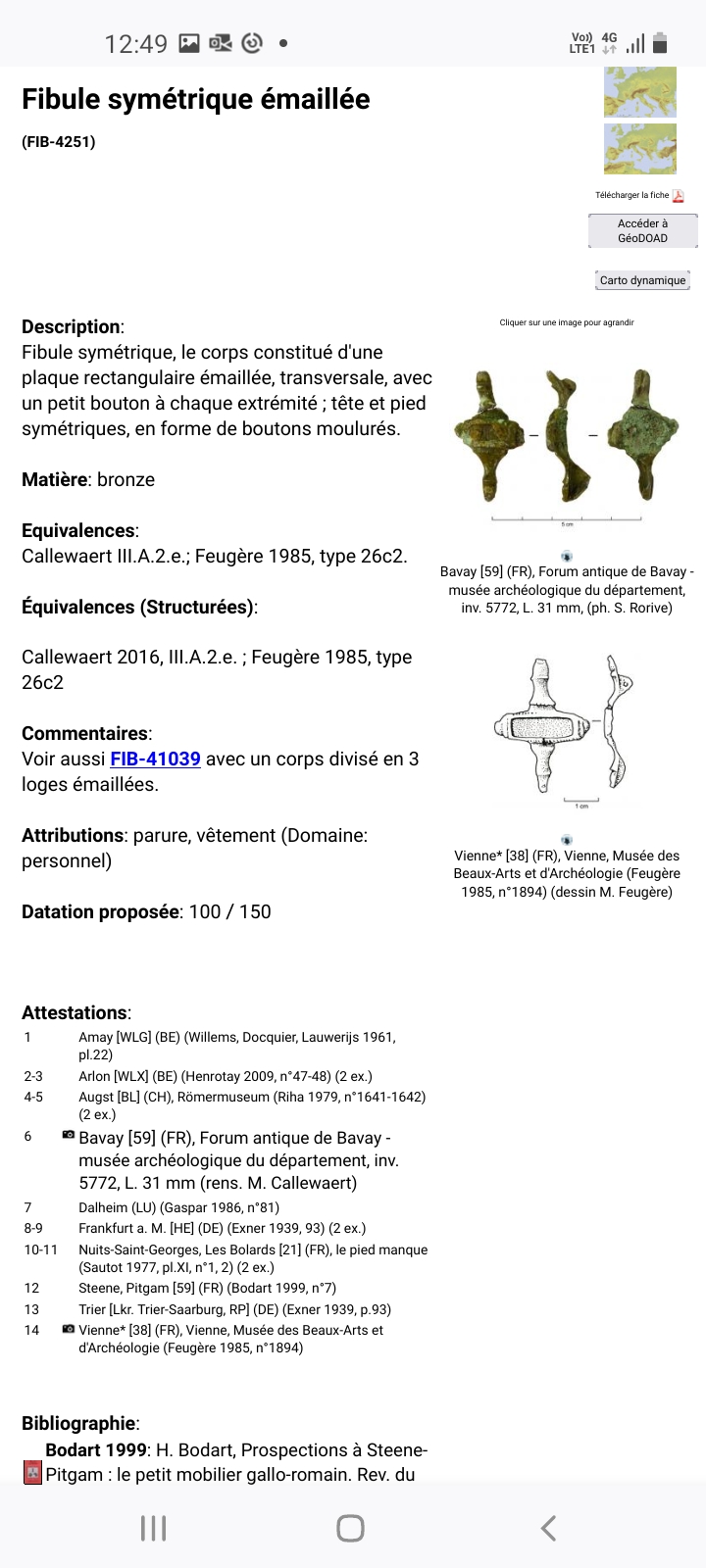

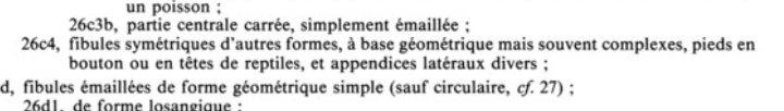

Je confirme en rajoutant simplement que cette jolie fibule se classe dans la catégorie des géométriques ( types Feugère 26 ) mais se dit symétrique.
Donc bien une fibule géométrique symétrique, type Feugère 26c4 .
Exemples du site artefact.mom
Celle-ci est la plus ressemblante mais attention, le dessin est bien de mr Feugère mais elle à été classée en 26c2 , c'est une erreur car les 26c2 sont différentes, je met tout de même le lien pour la ressemblance
Concernant la datation, on restera sur 1er/2e siècle de notre ère, difficile de se prononcer plus exactement, mr Feugère le dit dans son ouvrage.
