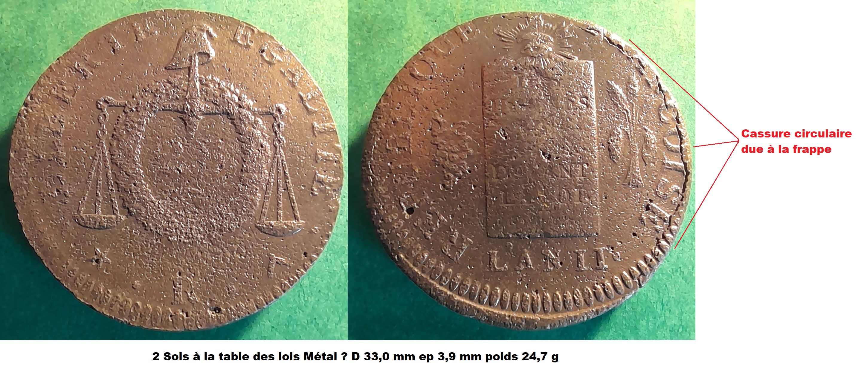

Voila j'ai un gros doute sur le métal de cette monnaie que je vous avais présenté il y a deux jours.
La 2 sols à la table des lois
en effet cette monnaie aurait due pour son diamètre de 33 mm ne peser que 21,5 g au plus,
hors elle pèse presque 25 g 24,7 g exactement, de plus le métal est bizarre, ce n'est pas du bronze traditionnel, ni du bronze blanc (métal de cloche).
son métal a l'aire granuleux et beaucoup plus malléable que du bronze blanc, de plus elle est fracturé sur une partie de son pourtour,
surement au moment de sa frappe.
Si quelqu'un a une idée je suis preneur, merci à tous !
JE PENSE A UNE FAUSSE !

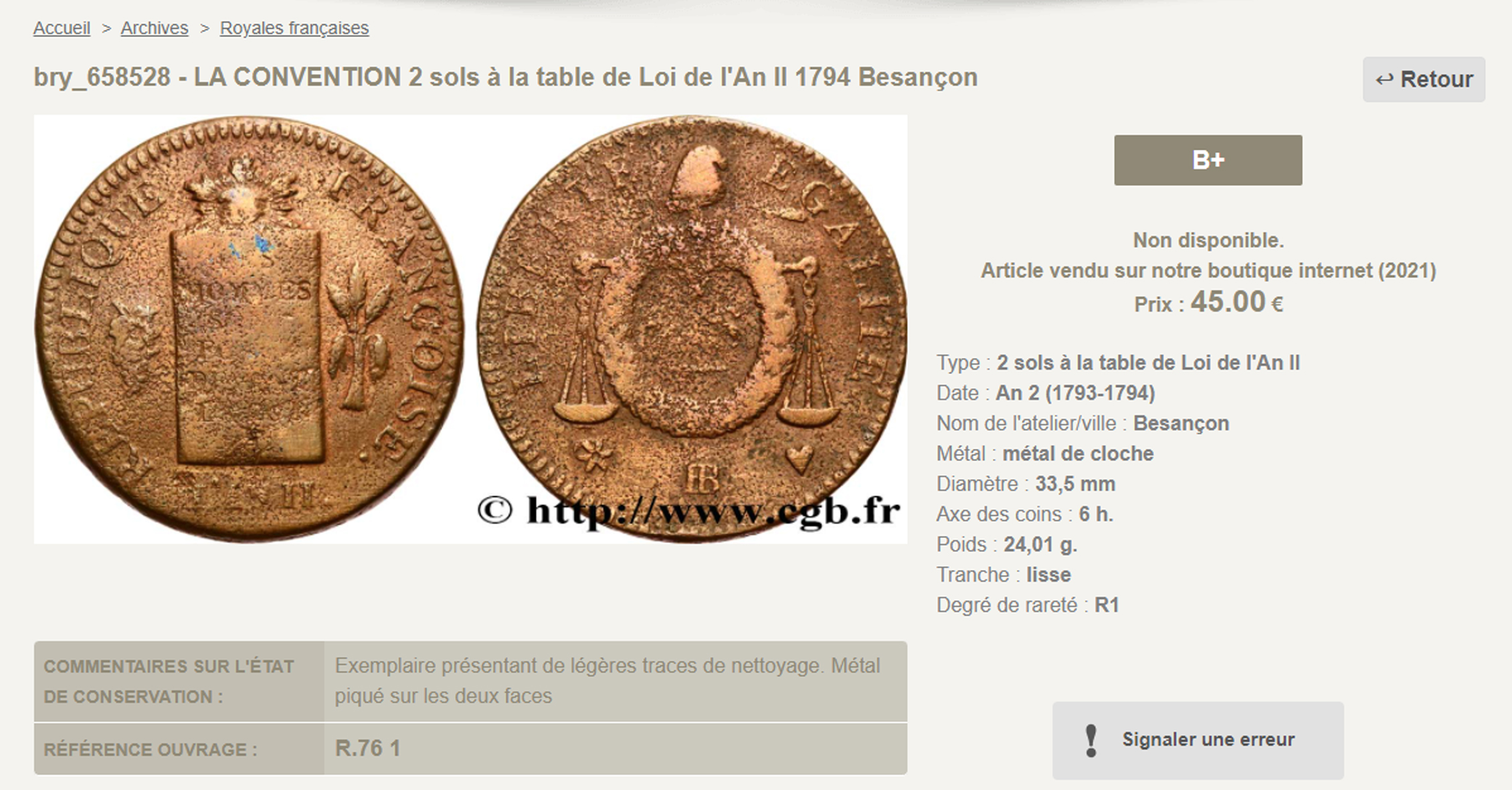

Salut Philippe :)
Pour le poids ça a l'air d'être normal #oo'
https://www.cgb.fr/la-convention-2-sols ... 165,a.html
J'en vois plusieurs qui pèsent plus de 25 g pour Orléans

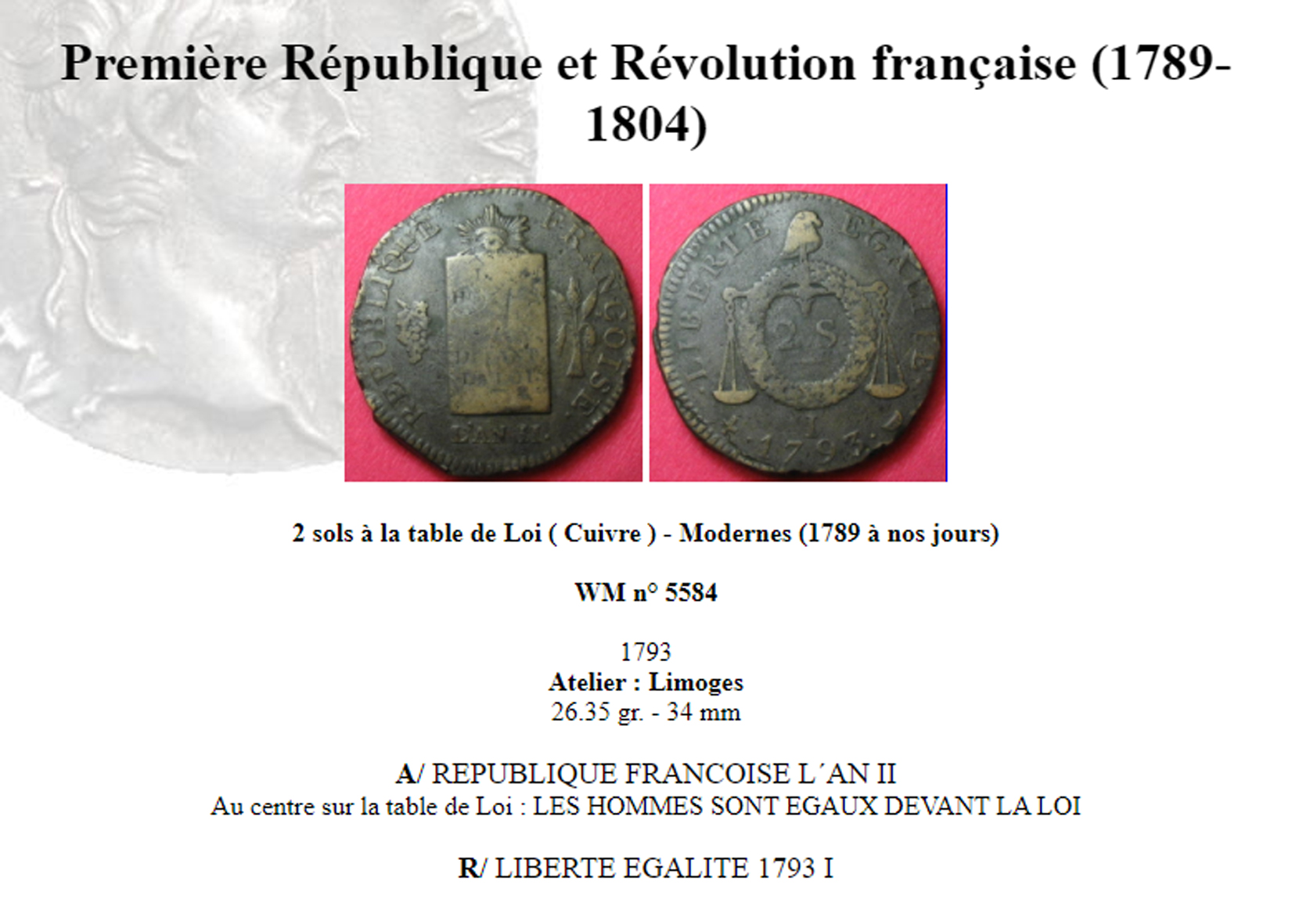

On en trouve pas mal de plus de 24gr. :
Et même de plus de 26gr. :

Oui effectivement la tienne est lourde pour un même diamètre, donc tout dépend des taux d’alliage comme dit pascal.

Ok donc la mienne ayant un métal très blanc sont alliage de cuivre doit être très faible,
la raison aussi pour lequel elle s'est fissuré lors de la frappe, c'est donc normal.
Ce qui m'avais intrigué c'est que j'ai aussi une 2 sols au faisceaux en bronze de cloche, mais qui n'a pas la même teinte, et qui parait plus compacte,
celle-ci doit donc avoir plus de cuivre que celle à la table que je présentais !
