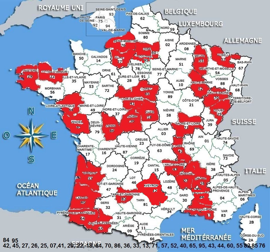

Oui, d'après nos relevés, l'Isère n'est pas touché, comme plusieurs autres départements, ci-dessous tout les départements touchés en rouge !gagounet a écrit : ven. nov. 15, 2019 9:53 pm bonsoir, j'ai fait deux sorties depuis mon intervention. Je n'ai pas eu de souci d'interférences avec mon g2. A suivre donc.....

- gagounet
- Messages : 2275
Re: Epidémie parasitaire sur les G² (suite)
C'est vraiment surprenant cette histoire. Pourquoi certains départements et pas d'autres???
Merci pour la carte.
Bonne journée
Bonne journée

Nous ne savons toujours pas la cause, les gens de chez Teknetics ce sont déplacés en France, avec détecteurs et appareils de mesures pour chercher une solution .
J'espère qu'il vont trouver et nous dépanner bien vite, car j'ai pas envie de foutre pour 700 € à la poubelle
