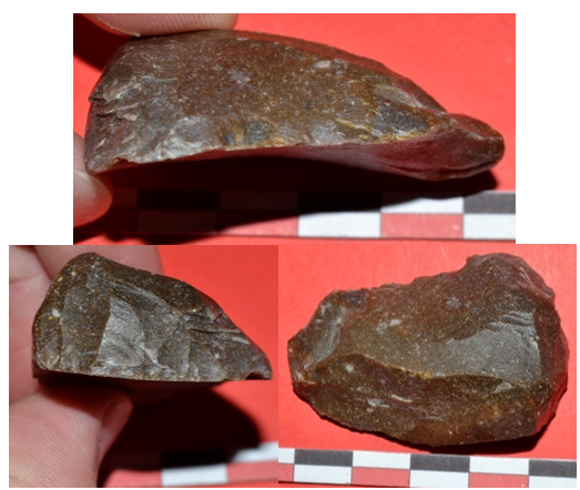

Bonjour a tous

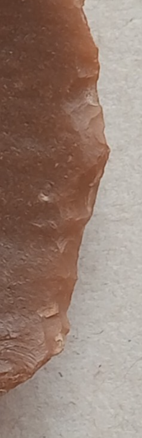

Je me pose des questions au sujet de ce silex trouvé dans le champ d'un copain près de chez moi . Est ce un outil a part entière ? De quelle période ? :)
Merci d'avance pour votre aide
6 cm / 3 cm

Celui ci est de main d'homme.
On vois clairement le bulbe de percussion.
Je ne vois pas trop bien mais cette lame semble avoir subi quelques retouches.

Hello peux tu nous faire une photo du front de ta lame. Je suspecte un grattoir sur lame.

Airnormand a écrit : mer. févr. 14, 2024 8:02 pm Hello peux tu nous faire une photo du front de ta lame. Je suspecte un grattoir sur lame.
Oui c'est aussi ce que je pense mais j'ai des doutes sur le fait que l'extrémité de la lame soit retouchée.
On ne vois pas bien sur les photos.

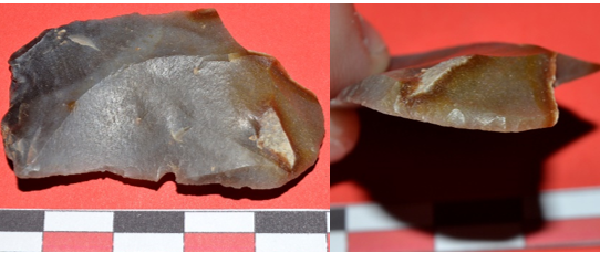

C'est ça le front ? 🤔
Re: Silex 1
Posté : jeu. févr. 15, 2024 5:07 pm
Ça m'a l'air d'être une simple lame non retouchée.

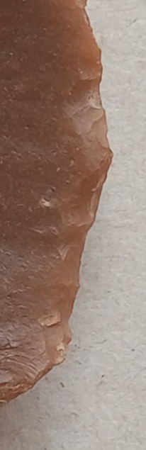

On voit pas super bien malheureusement car le silex est très homogène et dans une couleur assez sombre. Le pire pour photographier des retouches éventuelles.
J’ai quand même le doute on voit des enlèvements en bout de lame qui ne sont pas habituels lors du débitage d’une lame brute sur les premières photos un peu plus qualitatives. De plus la lame est légèrement outrepassée ce qui est propice à de fines retouches en partie distales parfois très légères (les grattoirs sur lame n’ont pas forcément un front très prononcé au contraire).
Un exemple de grattoir sur lame cassé, les retouches sont très discrètes mais bien présentes alors que la photo générale ne permet pas de les voir (lame outrepassée légèrement aussi).
Si tu arrives à faire une photo comme celle de droite au dessus net, on pourra peut être en avoir le coeur net.
EDIT : en revoyant tes photos sur mon ordi plutôt que sur mon téléphone je vois quand même quelque chose qui ressemble à un grattoir.
grattor 1.PNG (150.56 Kio) Vu 2551 fois

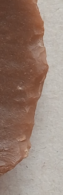

Ca pour moi c'est des retouches pas un préparation de plan de frappe.
grattor 2.PNG (226.45 Kio) Vu 2551 fois

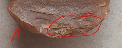

La il y a des casse récentes mais à gauche (flèche) c'est pas normal de retrouver ça sur une lame.
Et là par contre, il y a quelques retouches inverses, j'ai regardé la photo recto et je n'ai pas vu d'enlèvements écrasés ca veut dire le plus probablement que c'est bien des retouches volontaires et pas le passage d'une herse dessus.
Et enfin la d'une manière général, la parte proximal a sans doute été amincie volontairement pour un emmanchements.

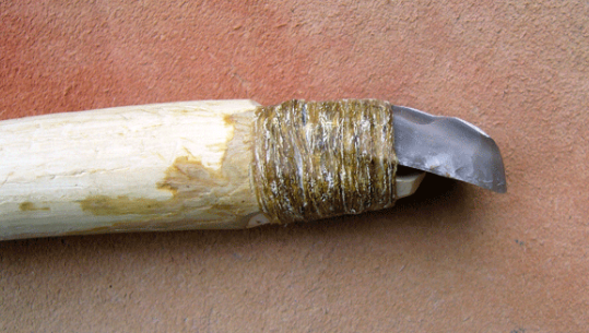

Donc si je comprends bien , c'est pas fait pour couper mais gratter en poussant a l'aide d'un manche ?
Re: Silex 1
Posté : jeu. févr. 15, 2024 10:38 pm
par Airnormand
J'ai plus trop de doute sur le fait que ce sot un petit grattoir sur lame, même si une photo bien nette du front et sous un angle un peu supérieur a tes dernières photos pourrait faire disparaitre le reste de doute.
Ici tu vas trouver une reconstitution de grattoir caréné circulaire (donc avec un front très prononcé, le grattoir le plus représentatif) (un peu différent d'un grattoir sur lame fine, où on ne peut pas appliquer la même force). Sur la photo on comprends assez vite comment ça marche et on voit que le grattoir est volontairement emmanché avec un angle pour faire apparaitre au mieux la zone de travail).
Avec un grattoir sur lame légèrement outrepassé cela permets de s'affranchir de cet angle lors de l'emmanchement car la lame forme elle même l'angle propice au travail en partie distale. Plus facile à emmancher (car droit en base de lame), mais plus fragile à utiliser.
