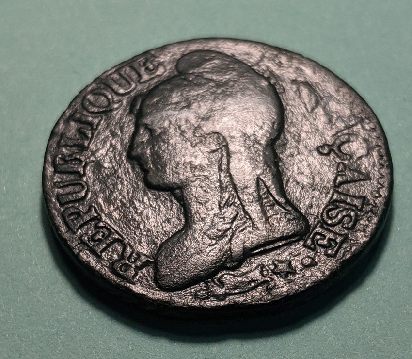

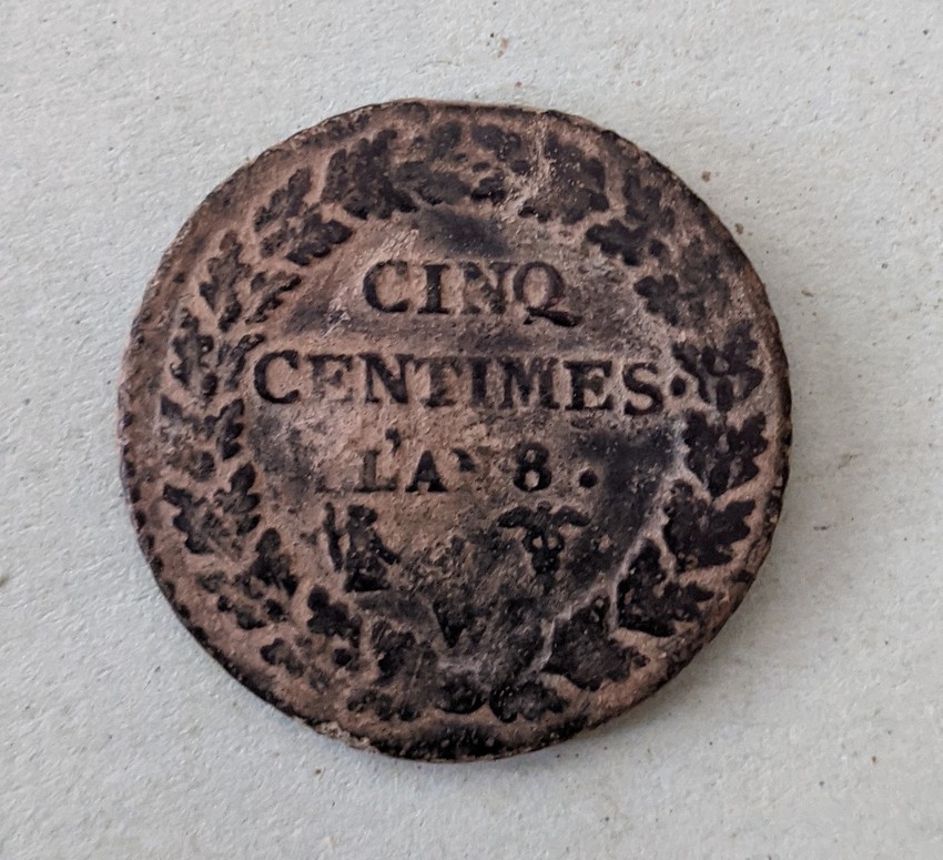

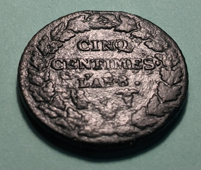

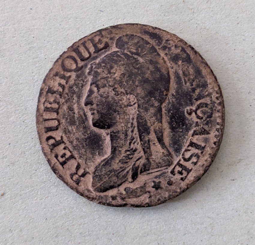

Bonjour à tous, voilà , j 'ai fini !!! Après demande conseil auprés d'un certain Ofildutemps .Trempage au glycérol végétal et grattage à l 'aiguille , elle était presque plus jolie avec la terre non ? Rappel , monnaie trouvée en champ , état donc exceptionnel

Merci Benoît , je l ai laissé 24 heures . Le glycérol est très épais , comme du miel liquide . J ai donc mis la monnaie debout pour qu elle s égoutte , petit essuyage et hop , sous la binoculaire . La croûte avait totalement ramolli , avait une couleur sable mouillé . J ai quand même trouvé que la patine avait un peu noirci .

detecteur1969 a écrit : ven. sept. 03, 2021 4:46 pm . J ai quand même trouvé que la patine avait un peu noirci .
Salut beau travail.
Le glycerol contient de l'eau, et l'eau fait noircir les monnaies de bronze... normal.
