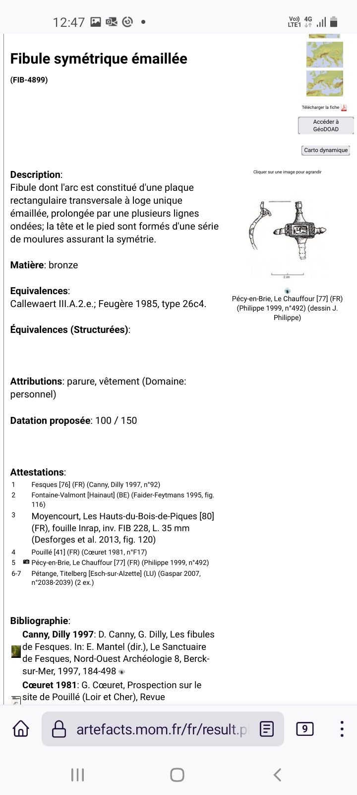

Fibule symétrique émaillée environ IIe siècle. L'émail aujourd'hui disparu était situé dans la partie rectangulaire ;) Parfois, il en reste un peu. Plus de trace hélas sur ton exemplaire.
''Fibule dont l'arc est constitué d'une plaque rectangulaire transversale à loge unique émaillée, prolongée par une plusieurs lignes ondées; la tête et le pied sont formés d'une série de moulures assurant la symétrie.''

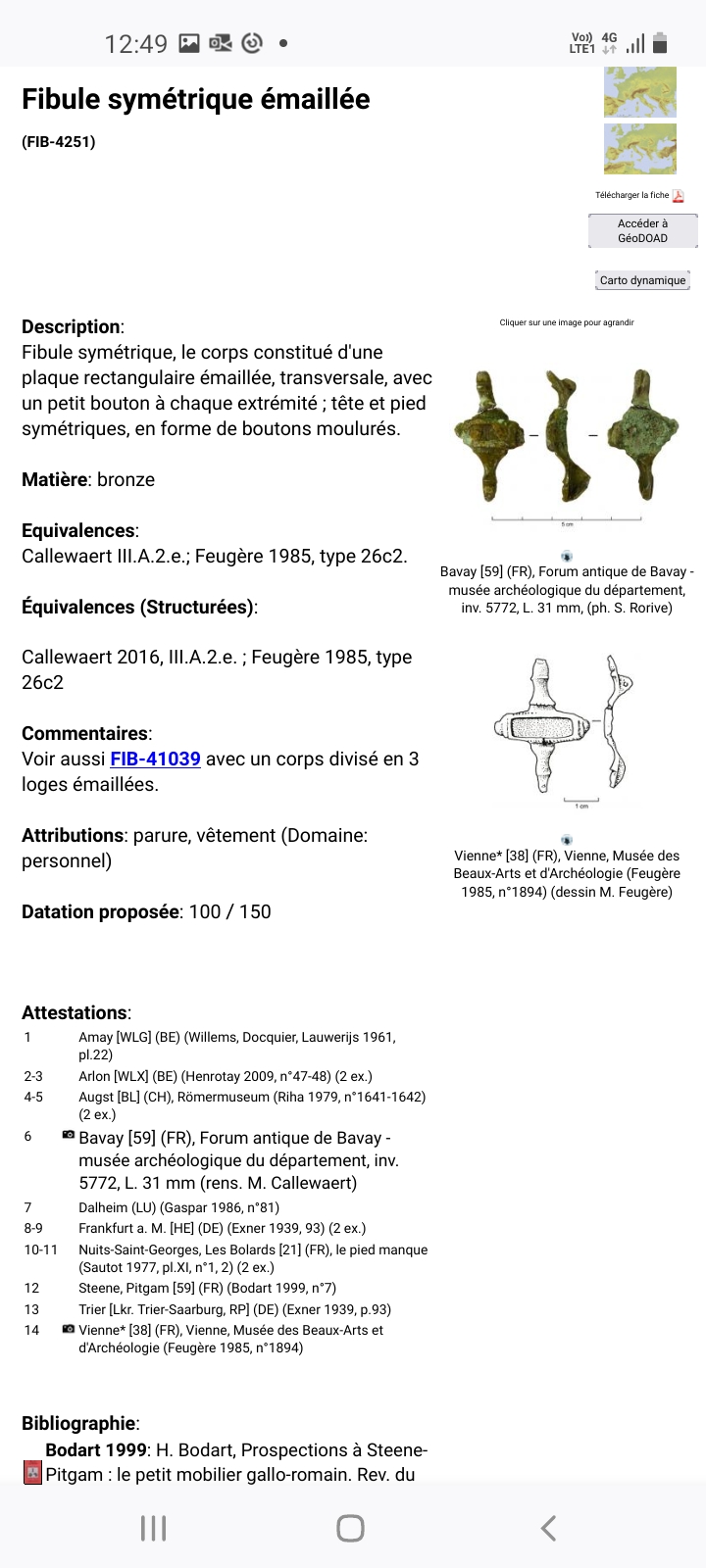

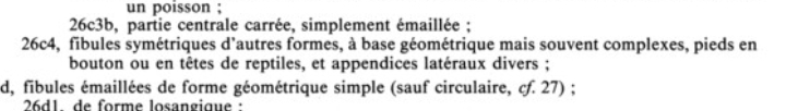

Je confirme en rajoutant simplement que cette jolie fibule se classe dans la catégorie des géométriques ( types Feugère 26 ) mais se dit symétrique.
Donc bien une fibule géométrique symétrique, type Feugère 26c4 .

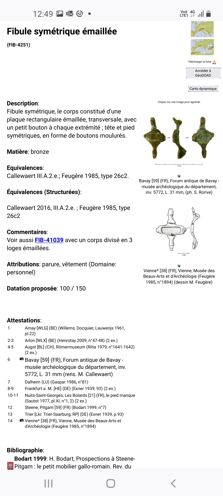

Exemples du site artefact.mom
Celle-ci est la plus ressemblante mais attention, le dessin est bien de mr Feugère mais elle à été classée en 26c2 , c'est une erreur car les 26c2 sont différentes, je met tout de même le lien pour la ressemblance
Concernant la datation, on restera sur 1er/2e siècle de notre ère, difficile de se prononcer plus exactement, mr Feugère le dit dans son ouvrage.
