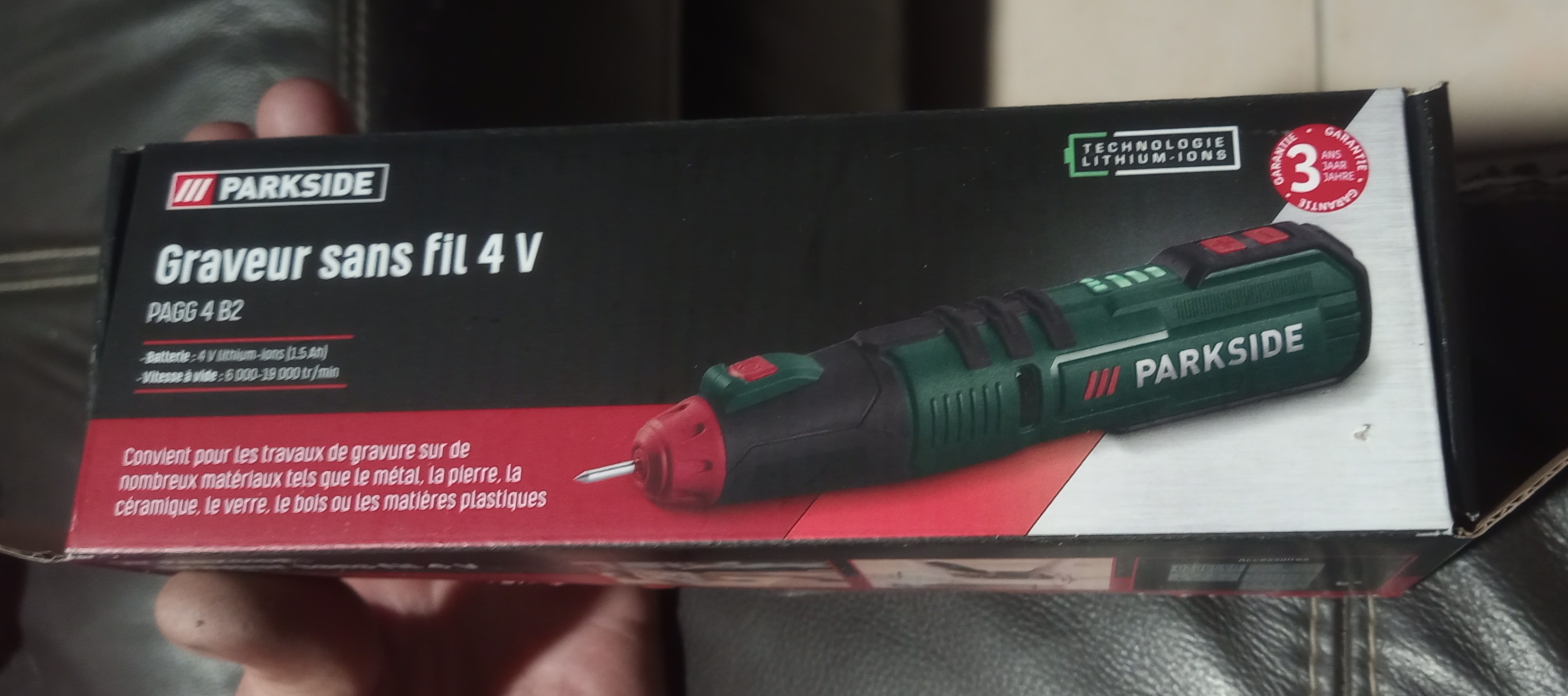

Salut :)
J'ai acheté ce truc chez Lidl cet après midi .

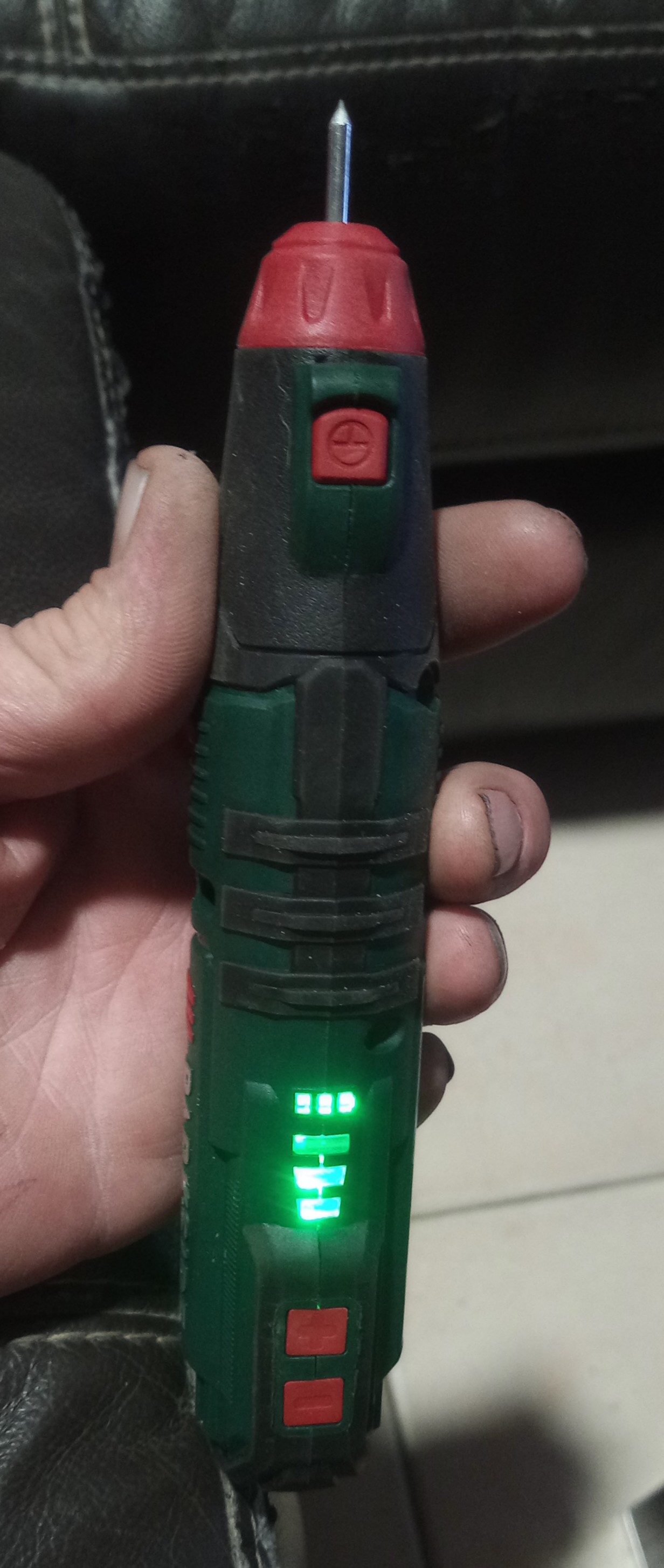

Un graveur sans fil rechargeable USB 19 € . Franchement très efficace pour decrotter les objets ou monnaies mais gaffe ! . A utiliser avec précaution sans appuyer sinon bah on grave :p . Les vibrations et la vitesse réglable fait sauter la terre très dure j'en suis vraiment content ! A essayer il est en vente au rayon rentrée scolaire. Il ne faut chercher a nettoyer a fond mais idéal pour dégrossir. Une bonne alternative a la dremel .
Se tient comme un gros stylo

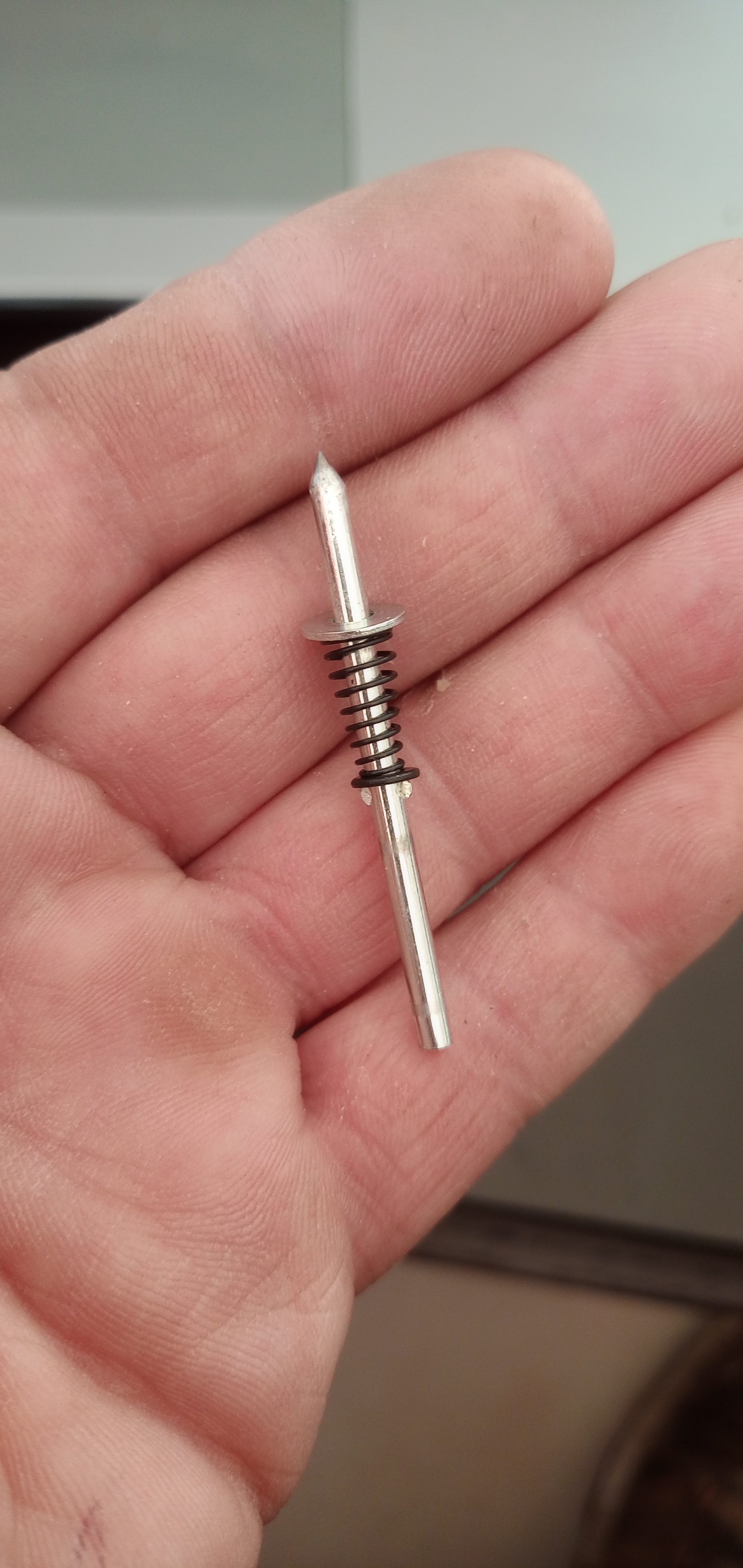

On peut changer l'échoppe ?

Si on lime la pointe pour l’arrondir, peut-on imaginer que l'impact des chocs répétés à haute fréquence suffira à casser et détacher les concrétions, sans risquer de graver la monnaie?

Salut Pascal :)
On peut démonter mais ils ne fournissent que celle installée

Salut Armand :) oui je pense que c'est ce qu'il faudrait faire

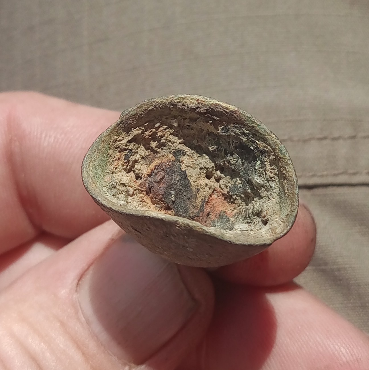

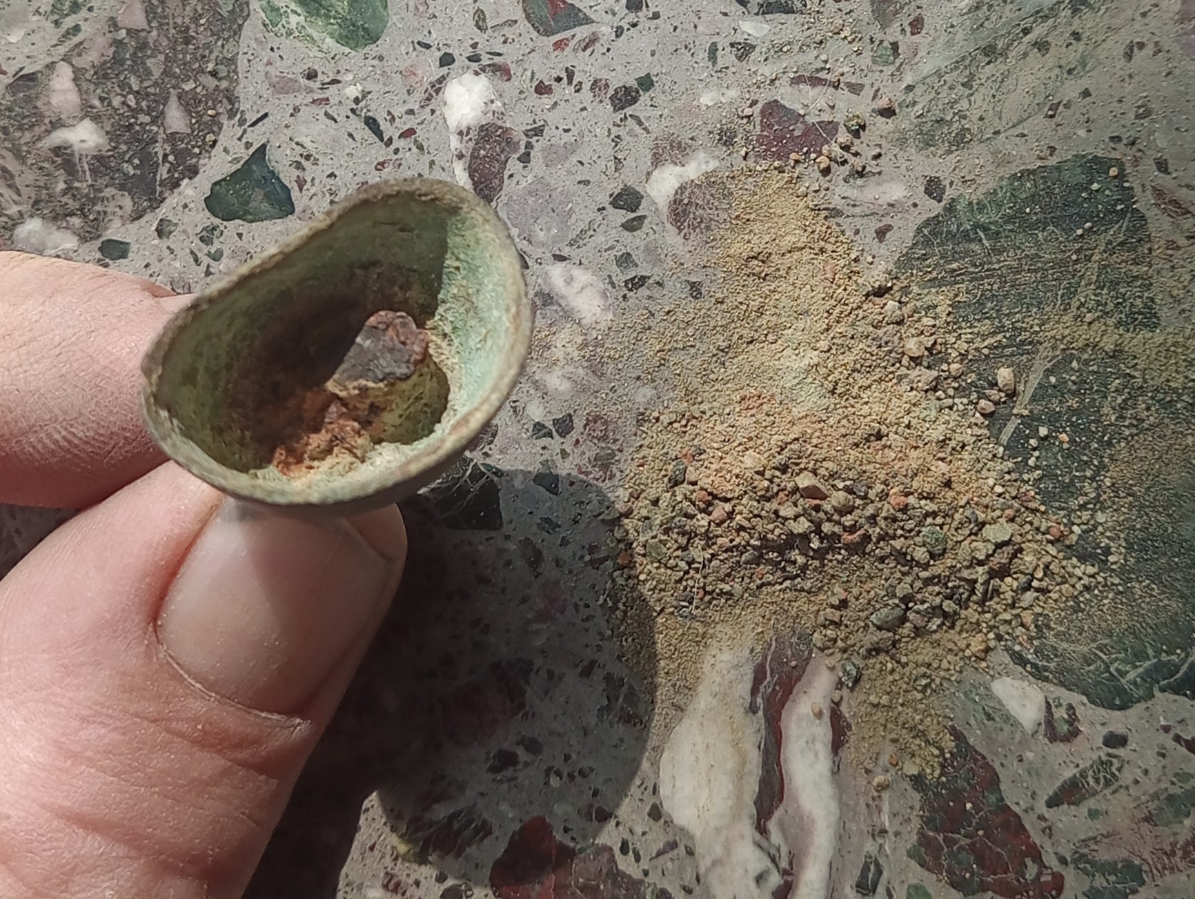

L'intérieur d'une clochette trouvée récemment en rivière bien encrouté et le résultat après 10 minutes

Quelle est l'amplitude du mouvement ? Plus d'un millimètre? Moins ?

Pas facile a voir je dirais moins .
Le prix est de 12.99 je me suis trompé
