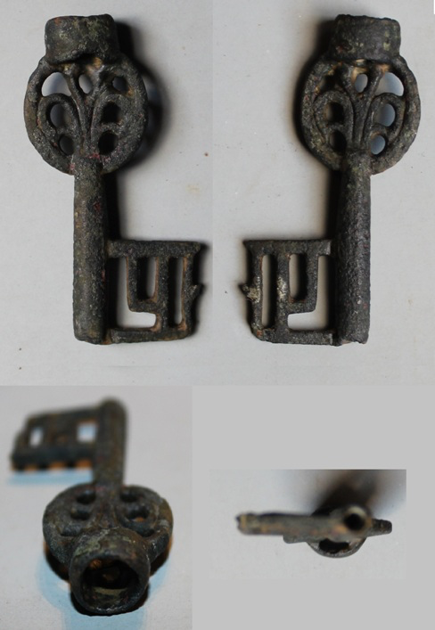

Bonjour.
Voici une petite clé trouvée ce week-end en forêt dans le département du Loir et Cher.
Métal : bronze
Longueur : 5,5cm
J’ai beau chercher sur internet je n’arrive pas à trouver une datation précise.
Si quelqu’un peut m’en dire plus je suis preneur.
Apparemment, il semble qu'il y avait une pierre à l'extrémité de la clé logé dans la partie creuse.

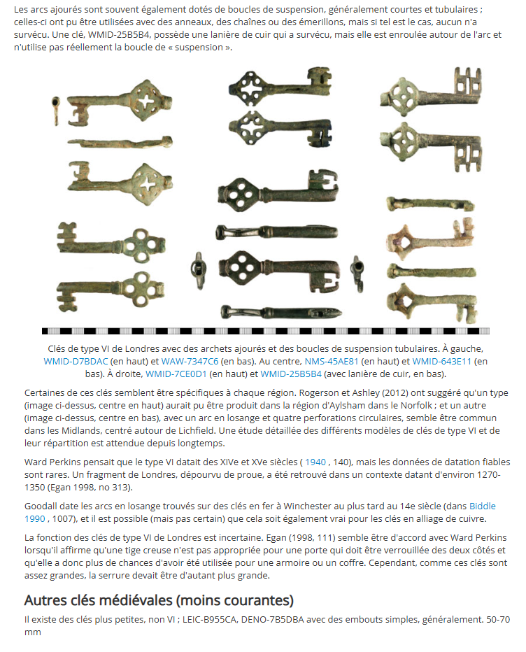

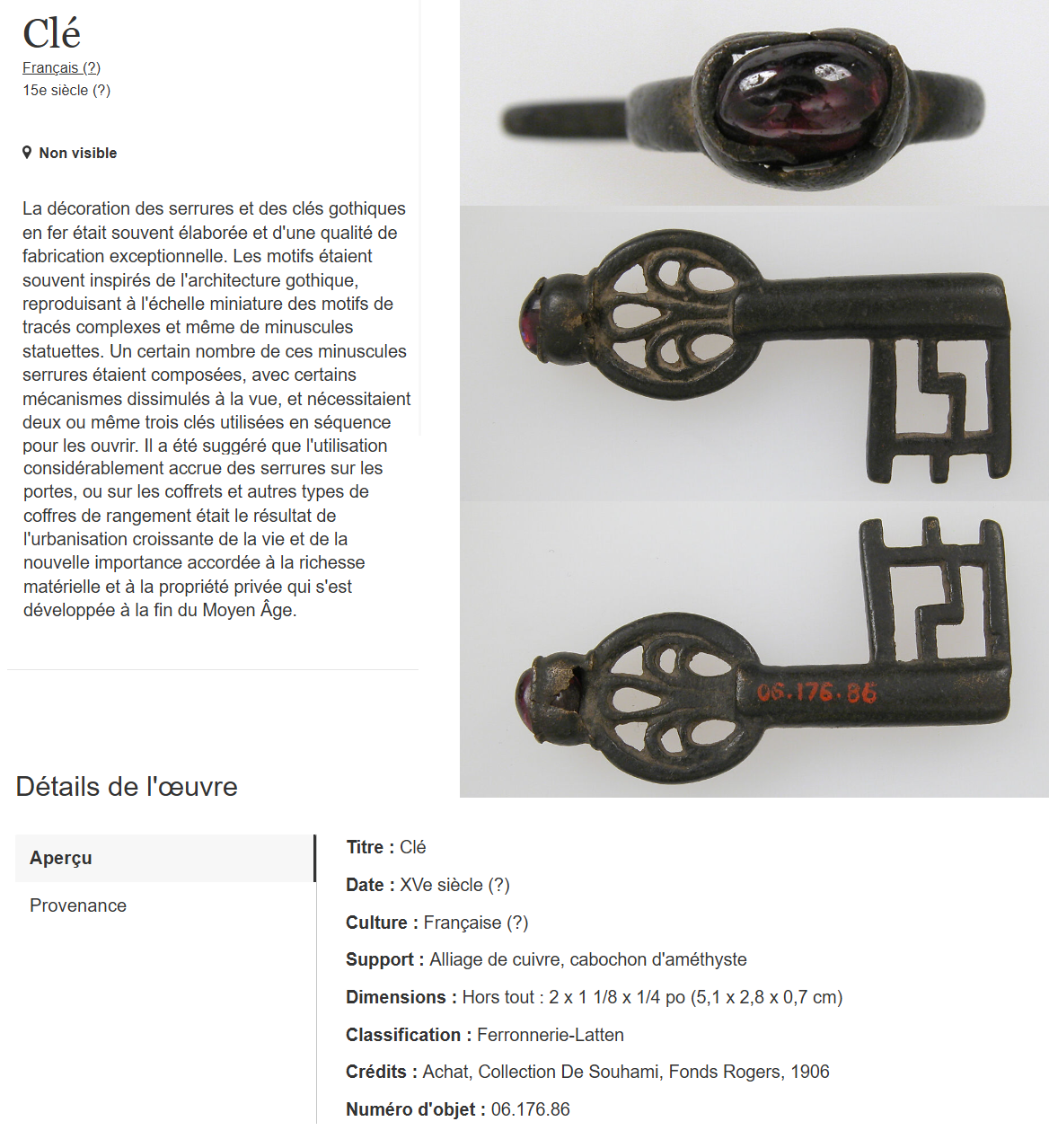

Voici quelques doc trouvés sur le net et permettant d'étayer la datation de cette petite clé :
https://www.metmuseum.org/art/collection/search/462975
https://finds.org.uk/counties/findsreco ... ides/keys/

Salut Laurent,
je dirai vers le 15/16eme siecle, le paneton la rapproche des clefs gothiques. La tige est foree donc a une epoque ou ces clefs etaient en usage (pour moi cela serait la toute fin du gothique). On peut observer la fleur de lys dans l'anneau. Le modele n'est pas commun comme je l'avait annonce dans ton autre post.

PrusseDuSud a écrit : mar. févr. 11, 2025 5:12 pm Salut Laurent,
je dirai vers le 15/16eme siecle, le paneton la rapproche des clefs gothiques. La tige est foree donc a une epoque ou ces clefs etaient en usage (pour moi cela serait la toute fin du gothique). On peut observe la fleur de lys dans l'anneau. Le modele n'est pas commun comme je l'avait annonce dans ton autre post.
Sur le net j’ai vu que ce modèle de clé était en usage jusqu’au début du XVIIIeme ce qui me semblait un peu trop récent.
Moi aussi j’étais parti sur les mêmes datations que toi mais vu le peu d’infos sur ce modèle de clé j’avais le doute.
On vas attendre un peu avant d’éditer le titre voir si d’autres avis peuvent nous éclairer davantage.

De mon coté j’ai trouvé ça.
https://www.monnaiesdetections.com/wp-c ... 8/34-1.jpg

Messages : 4286
Re: Petite clé en bronze à dater svp.
Message par Lorans3 » mar. févr. 11, 2025 8:45 pm
Skull a écrit : mar. févr. 11, 2025 8:03 pm Je me disais bien que ta clé me rappelait quelque chose.
En effet tu avais déjà trouvé une préhension du même type. Je fouille voir également.@+
Sur ce post:
https://www.forum-detection.fr/forum/vi ... 904#p77455
Oui exactement.
Un morceau du même type de clé et trouvé dans le même département.
Finalement on pourrait penser à un type de clé assez classique et pourtant on trouve rien sur le net.☹️
