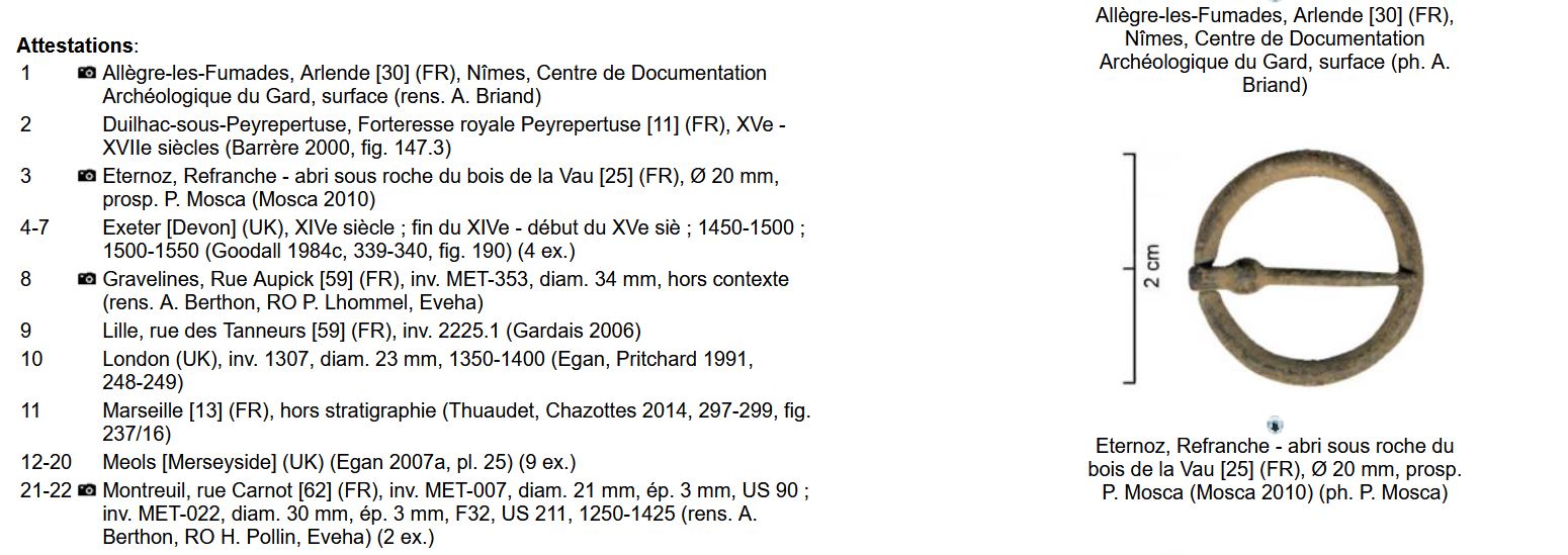

Voila mon fils lors de notre dernière sortie à sorti ce Fermail en bronze.
ce qui me fait douter au niveau de son âge, c'est cet ardillon qui est moulé sur l'anneau.
Habituellement les ardillons de fermail sont ouvert cambré en crosse ou en œillet, hors celui-ci et fermé moulé .

Le 3 sur Artéfact est proche du notre, mais je doute qu'il ai un ardillon fermé .
https://artefacts.mom.fr/fr/result.php? ... fmode=vign

Il y a aussi celui-ci qui s'en rapproche, du 13 ou 14 ème siècle
https://archea.piwigo.com/picture?/1145

Belle trouvaille et très belle présentation :have_a_nice_day:
Pour moi, c'est bien un fermail ancien.
Je pense que la "boule" sur l'ardillon est en fait une bague coulissante qui vient fermer la partie ouverte et qui est ensuit brasée sur l'ardillon. Alors on a l'impression que l'ardillon est d'une seule pièce avec un trou dedans.
Maintenant ça pourrait bien sûr aussi être un ardillon d'une seule pièce, mais alors c'est l'anneau qui serait ouvert dans sa partie mince pour y mettre l'ardillon, et qui serait refermé après par une brasure, c'est possible mais j'y crois moins.
De toute façon c'est l'une ou l'autre possibilité, car si tu ne vois aucune ouverture on ne peut pas faire passer l'anneau dans l'ardillon par magie.
Mais ce qui est sûr c'est que c'est un fermail du moyen-âge.
