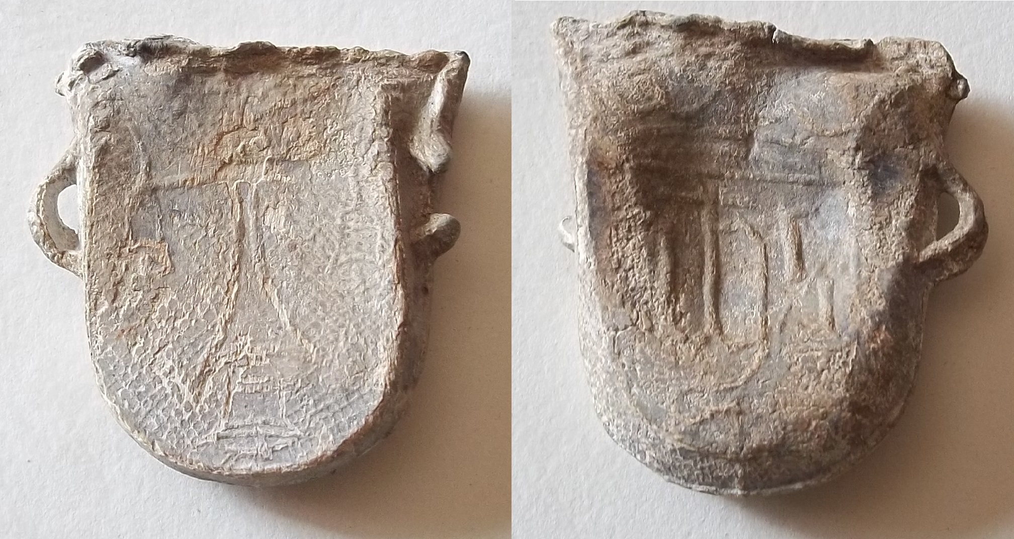

Bonjour les amis.
Aujourd'hui je vous présente une petite ampoule de pèlerin, que je daterais entre le XIV et XVI siècle.
Elle est en plomb, mais malheureusement incomplète !

Les ampoules permettaient de rapporter quelques gouttes d'un précieux liquide recueilli sur le lieu de pèlerinage.
Peut-on préciser l’origine de cette ampoule ?

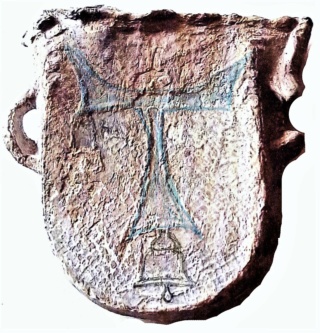

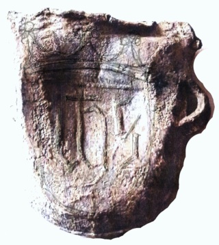

En regardant cette ampoule on aperçoit des motifs sur chacune des faces. Le plus lisible est celui de la deuxième face (deuxième selon la présentation de Cocoche36) on y voit nettement les initiales du saint nom de Jésus IHS (Iesus Hominum Salvator) dont le H est surmonté d'une barre horizontale formant croix, dans un écu surmonté d'une couronne à trois pointes terminées par trois petites sphères. C’est une marque très répandue qui ne nous permet pas préciser l’origine de l’ampoule.
Sur l’autre face, on voit une croix en TAU sous laquelle est appendue une clochette, ces symboles sont ceux des Antoniens, ordre monacal issu des ordres érémitiques inspirés par St Antoine Abbé, à ne pas confondre avec St Antoine de Padoue. Le tau, croix de Saint-Antoine est le symbole de l'ordre. Il a été adopté par le 4e grand maître, Guillaume Le Roux, vers 1160.
Peut-on grâce à ces symboles préciser l’origine de l’ampoule ?

S’il n’apparaît aucune certitude quant à situer l’origine de l’ampoule à Saint-Antoine-en-Viennois (St Antoine l’Abbaye en Isère), il est fort probable qu’elle y fût conçue sinon vendue à un pieux pèlerin qui non content d’avoir témoigné de sa foi, revint au logis armé contre le ‘’mal français*’’ grâce au contenu de l’ampoule.
