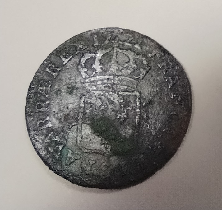

Salut à tous ,
j'ai trouvé cette demie sol au buste enfantin la semaine dernière , la j'ai mis juste la partie ou la concrétion apparaît #:oo
Si quelqu'un a une astuce je suis preneur merci ;)
Voici au niveau du blason ;)
La photo est pas top mais c'est juste pour vous faire montrer ;)

Salut, je pense qu il faut gratter avec un scalpel ou une aiguille émoussée que tu peux monter sur un critérium par exemple.
Avec le scalpel, j appuie sur les bords extérieurs de la concrétion et normalement, celle ci cède et laisse place à la monnaie. Ensuite, tu peux passer un coup léger de laine de fer triple zero pour terminer le travail.
Bonne journée.

il y a la possibilité de déposer avec un coton tige juste sur la concrétion de l'acide chloridrique diluée à 10% pour l''attendrir pendant que tu grattes et gros rinçage

Pour ma part, j'ai bien travailler "à sec". Donc, travail sous binoculaire et scalpel.
Après, il existe un produit, le Phosphate Trisodique. Dilué à 10%, tu peux utiliser cette solution pour faire tremper tes objets sans risque. ça dissout l'organique et ramollit ainsi les concrétions.
Par contre, si tes concrétions sont 100% minérales, ça n'aura aucun effet. Et dans ce cas là, il y a des risque que la couche mère soit altérée.

Gros rinçage dans une solution de bicarbonate de sodium pour neutraliser l'acide sinon il continuera à agir, même dilué par l'eau de lavage.
