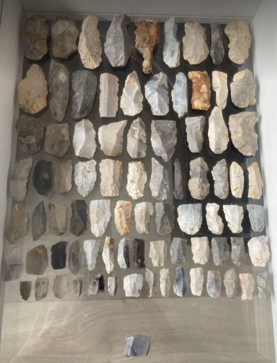

J’ai nombre de lames encore plus petites que ça qui ont été utilisées. En voici un petit lot du même site dont beaucoup ont été utilisées (parfois c’est presque microscopique et souvent en inverse - dont présentées comme ceci on ne peut apprécier le travail).
